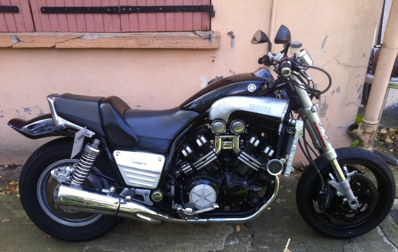

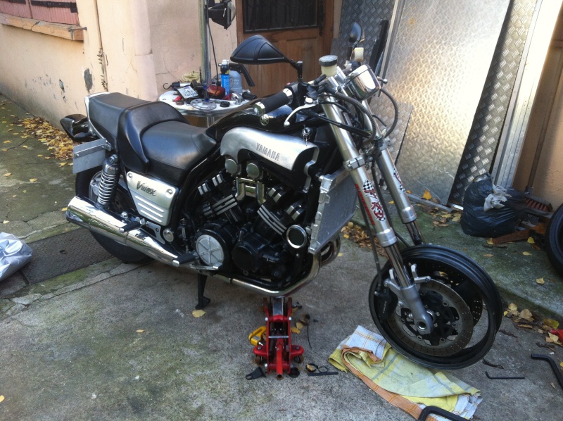

apres un peu d'absence, me voila de retour, car pas mal de choses a faire
un devoilage de ma jante avant, par un professionnel
peinture noire brillante
percage de mes tes de fourche et rajout de pontets de 650 SV
achat d'un cable compteur de 500 KLE, car le seul compatible niveau longueur et systeme d'entrainement entre mon entraineur de compteur et le compteur du vmax
montage d'un pirelli diablo supercorsa pro en 120/60/17 , suite a la liquidation dafy, payé 30 € !^
on assemble tout ca et voila ce que ca donne en photos !!
YES  !!!!!!!!!!!!!! au bout de dix ans !!!! JE L'AIE !!!!!!! - Page 3 Img_1412
YES  !!!!!!!!!!!!!! au bout de dix ans !!!! JE L'AIE !!!!!!! - Page 3 Img_1413
YES  !!!!!!!!!!!!!! au bout de dix ans !!!! JE L'AIE !!!!!!! - Page 3 Img_1414
YES  !!!!!!!!!!!!!! au bout de dix ans !!!! JE L'AIE !!!!!!! - Page 3 Img_1415
YES  !!!!!!!!!!!!!! au bout de dix ans !!!! JE L'AIE !!!!!!! - Page 3 Img_1416
YES  !!!!!!!!!!!!!! au bout de dix ans !!!! JE L'AIE !!!!!!! - Page 3 Img_1417
me manque plus que de trouver un garde boue , faire mes fixations de phare et roule ma poule
par contre, j'ai un petit souci
vu que j'ai change mes maitres cylindres, par des bocaux separes, pour le frein, par de ssouci, j'ai pu purger, mais j'ai un souci sur l'embrayage
en fait, qd j'ai voulu tester la boite, sur la bequille centrale, lorsque je passe une vitesse,n tout en embrayant, la roule est immediatement entrainee, comme si l'embrayage n'allait passss a fond
j'ai pourtant purge une fois que j'ai change le maitre cylindre, mais rien n'y fait
y'a t il un autre endroit que le maitre cylindre, pour purger l'air ?
mon maitre cylindre est il assez efficace ?
si kkun pouvait eclairer ma lanterne ...
YES  !!!!!!!!!!!!!! au bout de dix ans !!!! JE L'AIE !!!!!!! - Page 3 Empty
MessageSujet: Re: YES !!!!!!!!!!!!!! au bout de dix ans !!!! JE L'AIE !!!!!!!   YES  !!!!!!!!!!!!!! au bout de dix ans !!!! JE L'AIE !!!!!!! - Page 3 EmptySam 26 Oct 2013 - 19:02
Il arrive que lorsque la roue AR est en l'air, elle tourne même si on débraye, si tu peux l'arrêter à la main sans forcer et dans que le régime ne chute, c'est pas un souci.
Ce qui m'inquiète c'est qu'il ne reste plus beaucoup de métal autour de tes tubes de fourche au niveau du té supérieur... Pour l'inférieur on ne voit pas assez.
bambby
bambby
Localisation : 69100 villeurbanne
Style moto : peu importe la style, tant que ca arrache les bras !
MessageSujet: Re: YES !!!!!!!!!!!!!! au bout de dix ans !!!! JE L'AIE !!!!!!!   YES  !!!!!!!!!!!!!! au bout de dix ans !!!! JE L'AIE !!!!!!! - Page 3 EmptySam 26 Oct 2013 - 19:06
t'inquiete pas pour mes tess de fourche, ce sont ceux d'une hypersport, donc ca tiendra
ils sont fins comme ca d'origine
edit:
je viens de purger le recepteur d'embrayage, en soufflant dedans pour virer le vieux liquide
j'en ai remis du neuf et j'ai pompe, puis pompe, puis pompe
une fois sur ses roues, si j'enclenche la premiere, elle cale directement
besoin de purger encore ?
autre chose a verifier ?

J'ai en prévision une modif de jante en 17" montée en gomme de 190/55 que je voudrais passer en 240/40... mais les dispos en pneus sont relativement limitées (1 seule référence à ma connaissance) alors qu'en 18", il y a bien plus de choix.
Et au final, je retrouverai le diamètre d'origine de notre bonne vieille roue Vmax de 150/90 15".
J'ai donc une jante de FJR d'origine en 5,5x17" et une jante de... sais-plus-quoi en 18". Je l'avais achetée pour récupérer le cerclage et le souder sur la 17". Suis-je clair ? crazy  grat
Ouala, compliqué je suis... mais je pense que c'est faisable.
MessageSujet: Re: YES !!!!!!!!!!!!!! au bout de dix ans !!!! JE L'AIE !!!!!!!   YES  !!!!!!!!!!!!!! au bout de dix ans !!!! JE L'AIE !!!!!!! - Page 3 EmptyMar 29 Oct 2013 - 20:17
Ok tu repasses en 18 pour le choix plus large de pneu, parceque dynamiquement ca n'a aucun intérêt..
Comme l'élargissement d'ailleurs bleh   Mais j'avoue que ca peut donner un look très sympa.
