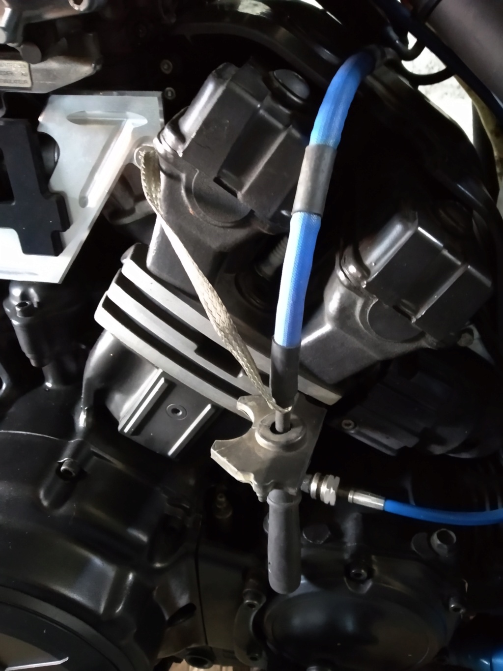

De retour...
Alors, comme dit plus haut, l'arrache volant n'était pas le bon malgre le guide d'achat fait par le site. Ils ne reconnaissent pas leur tord et ne l'ont d'ailleurs pas modifie malgré ma demande. Ils ont repris l'outil, que je n'ai même pas déballé, mais tous les frais de ports restaient à ma charge. J'ai donc perdu 12€ dans la bataille car je n'ai pas commande l'outils adéquat chez eux.
Je l'ai trouvé sur Amazon pour 20€, malheureusement il n'y avait que 2 vis qui correspondaient au vmax et il en faut 3. J'ai pu m'en fabriquer une troisième à partir d'une vis du kit que j'ai coupee puis filetee.
J'ai pu remplacer la roue libre et le pignon fou avec le kit acheté plus haut en Angleterre. Ma roue libre etait complétement dévissée, les 3 vis étaient encore en place mais sorties du pas.
Roue libre de demareur - Page 2 Img_2029
Mais malgré ce remplacement, toujours passe démarrage. J'entends le moteur tourner, il y a bien de la compression mais pas d'allumage. J'ai sorti 2 bougies, arriere gauche et avant droit. Posées à différents points contre le moteur, pas d'etincelles.
Roue libre de demareur - Page 2 Img_2030
Donc après c'est quoi l'etape? Capteur d'allumage? Boitier d'allumage directement ? Comment tester?
Merci !

D abord les bobines, tout simplement en inversant tes câbles dessus ( ce sera plus simple)
Vu que c est avant et arriere, t as juste les intervertir pour voir s il y a une étincelle.
Si même chose, alors les bobines sont en cause.
Pour faire plus rapide, commences par l'arrière, elles sont facilement accessibles, ça prend qqu minutes juste le temps de virer la selle et de dévisser les câbles...
En relisant ton dernier post, tout ceci s 'entend si tu as une étincelle aux 2 autres bien-sûr...
Car tu dis avoir sorti 2 bougies, mais on ne sait pas si tu as vérifié les 2 restantes ...?
Dans le cas contraire, passes directement au contrôle du capteur...

J'ai sorti une bougie avant et une arriere, pas d'etincelles. J'ai testé le capteur en lisant un autre post, et mon multimètre en position ohm reste sur 1. Donc capteur hs non?
https://www.forumvmax.com/t8047p25-trop-capricieuse

Probablement...
Tu n aurais pas pincé le faisceau en remontant les carters... grat
Ou bien abimé le capteur en changeant la roue libre...
Regardes tes 2 autres bougies.. ca coute rien...

Possible que je l'ai abimé même si je ne vois pas comme la comme ça. Le rotor est sorti facilement.
Je peux vérifier le faisceau mais idem, je ne vois pas où j'aurais pu le pincer car vers les carters c'est un passe câble... Je vais vérifier.

Moi aussi j'ai coupé le fil du capteur d'allumage en remontant le carter gauche...
C'est l'erreur d'inattention classique.

Oulah, si ca arrive même aux pros... Faut vraiment que je check ca! A quel niveau l'avais tu coupé ?
