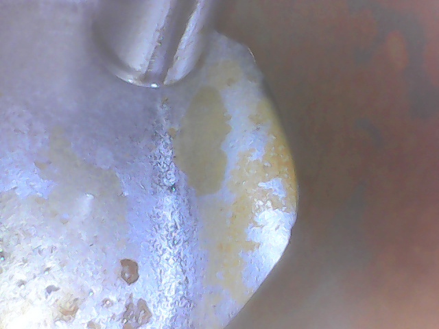

 | Sujet: Re: Je pense que je vais y mettre le feu Jeu 20 Sep 2018 - 19:44 | |
| Bon ce soir j'ai été voir l'état de mon réservoir, et il n'y a pas de dépôt dans le fond et je pense qu'il est propre. Vous en pensez quoi?   Petites questions supplémentaires, est ce que le type d'essence peux provoquer mes pertes de puissances et mes ratatouilles. Je vous explique, quand j'ai nettoyé ma rampe et que j'ai fait ma synchro j’avais du E10 dans mon réservoir et depuis que mes amis m'ont dit que ce n'était pas de l'essence qui était faite pour ma vieille mémère je roule au 98 voir 95. Cela joue t il sur ma synchro? Mon autre piste est ma pompe à essence car quelques fois elle n'arrête pas d'amorcée et je me demande si elle ne serait pas un peu faiblarde et que de ce fait elle ne remplirait pas assez les cuves et que peut être mon problème vient que j'ai peut être simplement un problème d'alimentation en essence sur une ou deux cuves et que donc ratatouilles.... Mon dernier problème date de lundi matin ou la moto c'est arrêtée comme pour une panne d'essence. La pompe ne se lançait pas quand je tournait la clef mais après plusieurs tentatives un petit clic clic c'est fait entendre, j'ai donc actionné le démarreur et la moto à finie par démarrer et depuis pas aucune ratatouille que se soit en mode cool ou en mode arsouille. Petite grimpette sur 10 km en monté puis retour en descente et que du bonheur. Donc mon problème n'est pas systématique. Et donc pas facile à déterminer. Donc à vos idées. Merci. | |

 | Sujet: Re: Je pense que je vais y mettre le feu Jeu 20 Sep 2018 - 20:39 | |
| niveau de cuve déjà évoqué, pompe à tester, prise d'aire sur le circuit d'essence, pointeaux ils peuvent être abimé et ne pas arrêter le remplissage donc trop pleins, mais la pompe enverrait tout le temps en vrac des idées qui viennent  | |
